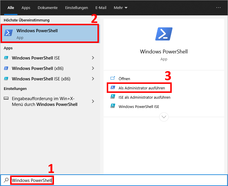

- Öffnen Sie das Startmenü (z.B. durch Drücken der Windows-Taste)
- Suchen Sie nach "Windows PowerShell" und öffnen Sie diese als Administrator

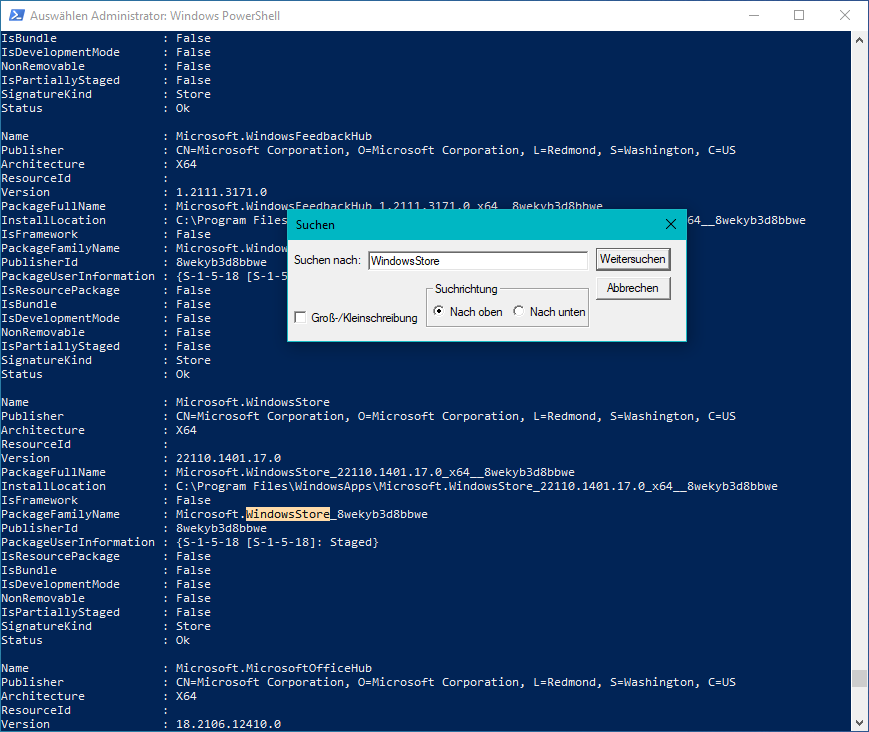

- Geben Sie den Befehl Get-Appxpackage -Allusers ein und drücken Sie die Enter-Taste

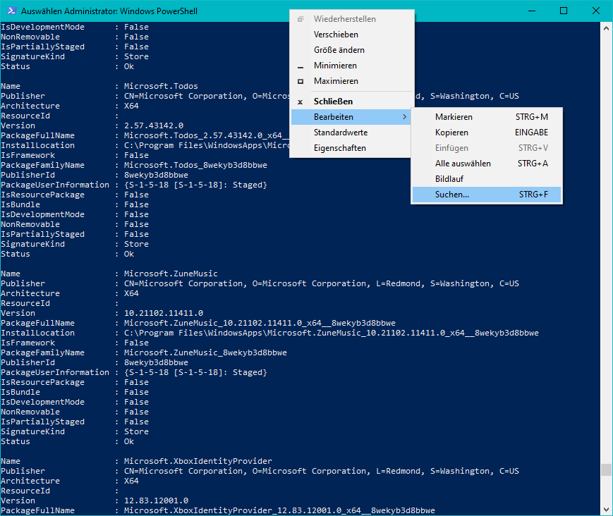

- Suchen Sie nach "Microsoft.WindowsStore"
- Markieren Sie den PackageFullName und kopieren Sie diesen mit Strg + C

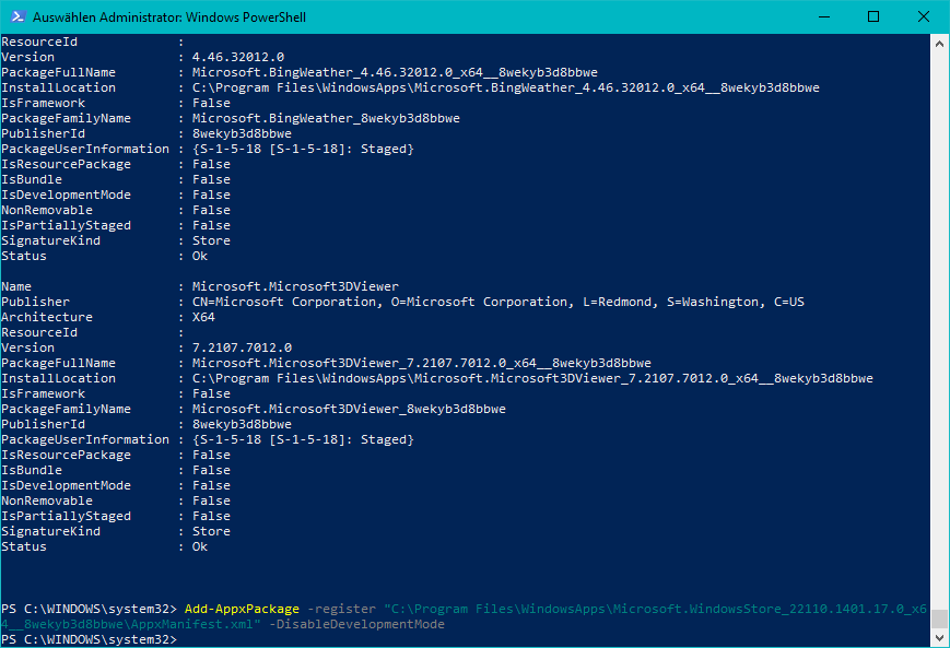

- Geben Sie den Befehl zur (Neu-)Installation des Microsoft Stores ein und ersetzen Sie dabei bitte *** durch den eben kopierten PackageFullName:
AppxPackage -register "C:\Program Files\WindowsApps\***\AppxManifest.xml" -DisableDevelopmentMode

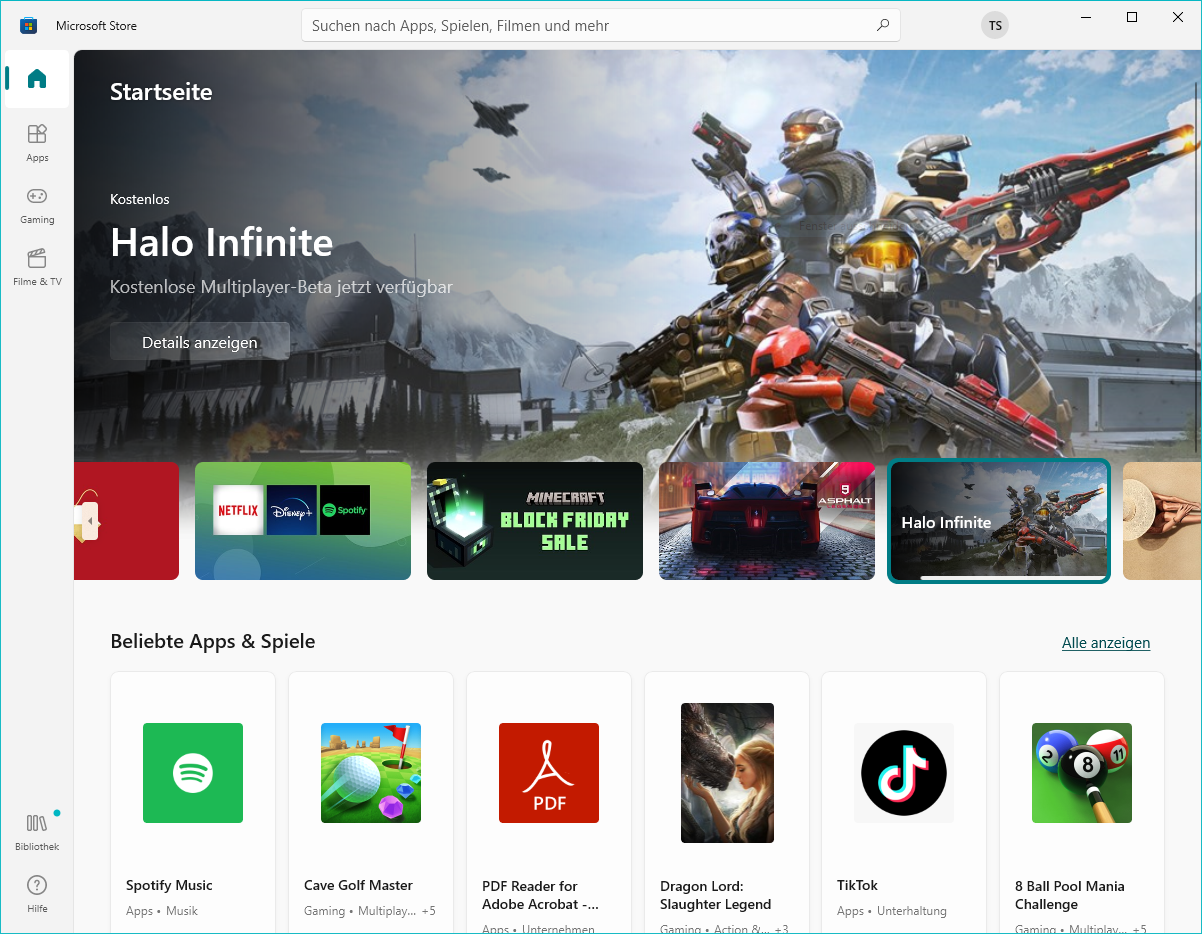

- Fertig!
Der Microsoft Store ist nun über das Startmenü aufrufbar.
