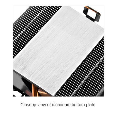

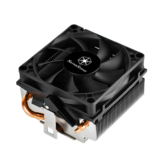

  • Bei der Nachfrage beim Support von SilverStone Technology (support@silverstonetek.com) wurde mir bestätigt, dass die Unterseite des CPU-Kühlers KR01 aus Aluminium besteht. Die Verwendung von Flüssigmetall (Liquid Metal) als Ersatz der herkömmlichen Wärmeleitpaste ist daher nicht möglich! Eigentlich hatte ich geplant, für meinen kleinen NAS mit AMD Ryzen™ 5 PRO 4650G das Liquid Metal Conductonaut von Thermal Grizzly zu verwenden. Leider musste ich nun doch auf die mitgelieferte Wärmeleitpaste vom CPU-Kühler zurückgreifen.
