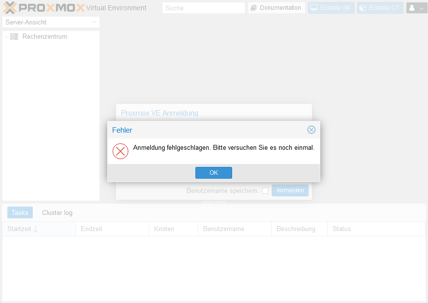

    Problem
    Sobald ein Proxmox VE Node aus meinem kleinen Cluster von 2 Nodes ausgeschaltet ist, funktioniert der Login auf das WebGUI nicht mehr.

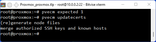

    Lösung - How to
    1. Per SSH mit dem betroffenen Proxmox Node verbinden
    2. Den Befehl pvecm expected 1 ausführen.
    3. Den Befehl pvecm updatecerts ausführen.
    4. Der Login sollte nun wieder wie gewohnt über das WebGUI funktionieren.
