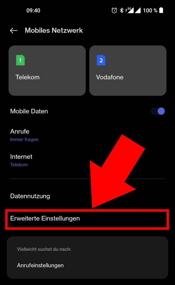

    1. Gehe zu den Einstellungen.

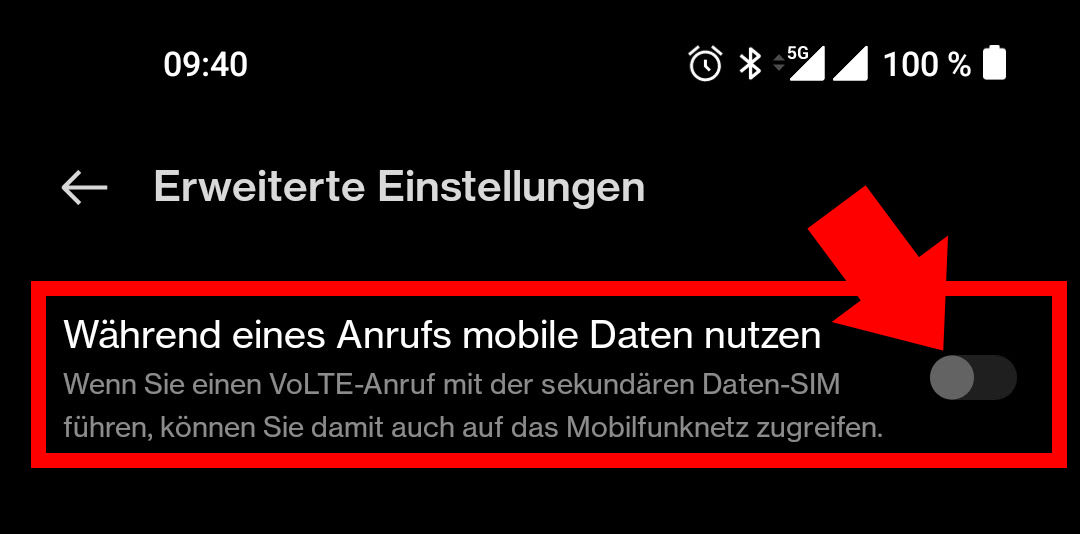

    2. Wähle "Mobiles Netzwerk" und dann "Erweiterte Einstellungen".
    3. Aktiviere die Option "Während eines Anrufs mobile Daten nutzen".

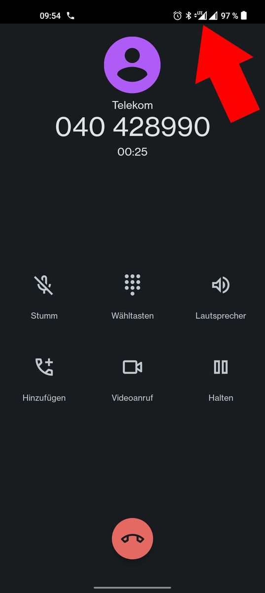

    Testen, ob es nun funktioniert:
    1. WLAN deaktivieren
    2. mobile Daten aktivieren
    3. Eine beliebige Rufnummer anrufen, bspw. 040 428990 (autom. Zeitansage Hamburg).
    4. Während des Anrufes eine beliebige Internetseite aufrufen, bspw. https://tfta.de/
