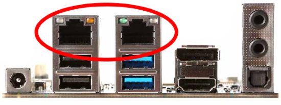

    Der ODROID-H2+ hat zwei Onboard-Netzwerkschnittstellen vom Typ RTL8125B:

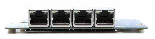

    Optional kann man den ODROID-H2(+) auch noch um vier weitere Ports vom Typ RTL8125B mit der H2 Net Card erweitern:
    Diese Anleitung funktioniert für den ODROID-H2+ und auch für die M.2 bzw. PCIe Erweiterungskarte H2 Net Card. (Bei Nutzung der H2 Net Card muss vorher noch das ESF BIOS des ODROID-H2 bzw. ODROID-H2+ mit einer speziellen Firmware geflasht werden. Link zu Anleitung)
